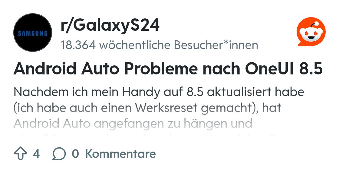

Hintergrund ist, dass große Probleme mit neueren Samsung-Smartphones in Verbindung mit Android Auto / Automotive die letzten Monate regelmäßig in der Presse erschienen. Und das nicht zum ersten Mal, gab es vor 2-3 Jahren schon mal. Es ging aktuell wohl um das Update auf OneUi 8.5.
