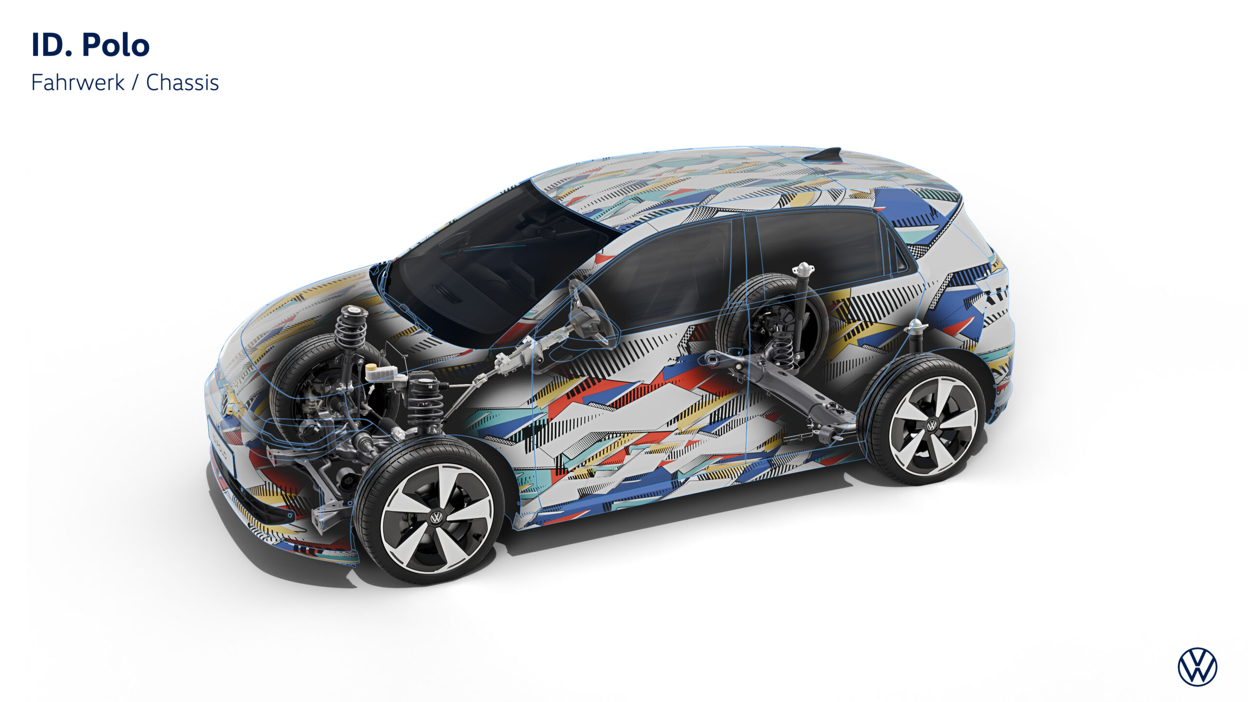

    Stimme dem auch zu. Ich wäre überrascht wenn VW für den Cupra "bespoke" Entwicklung macht. Es macht nur Sinn das für alle VW-AG Modelle die gleiche Software-Platform verwendet wird. Soweit ich verstehe ist dies beim Infotainment wohl Android Automotive OS, Apps kommen über den eigenen "VW-App Store" und soweit ich verstehe wird diese MEB Platform vom Cupra auch mit dem Polo und Skoda geteilt und skaliert somit leicht. Ich habe mal gehört das die VW-Tocher CARIAD an software arbeitet und dort sicherlich dann tausende Leute arbeiten und nicht ein paar dutzend ;)

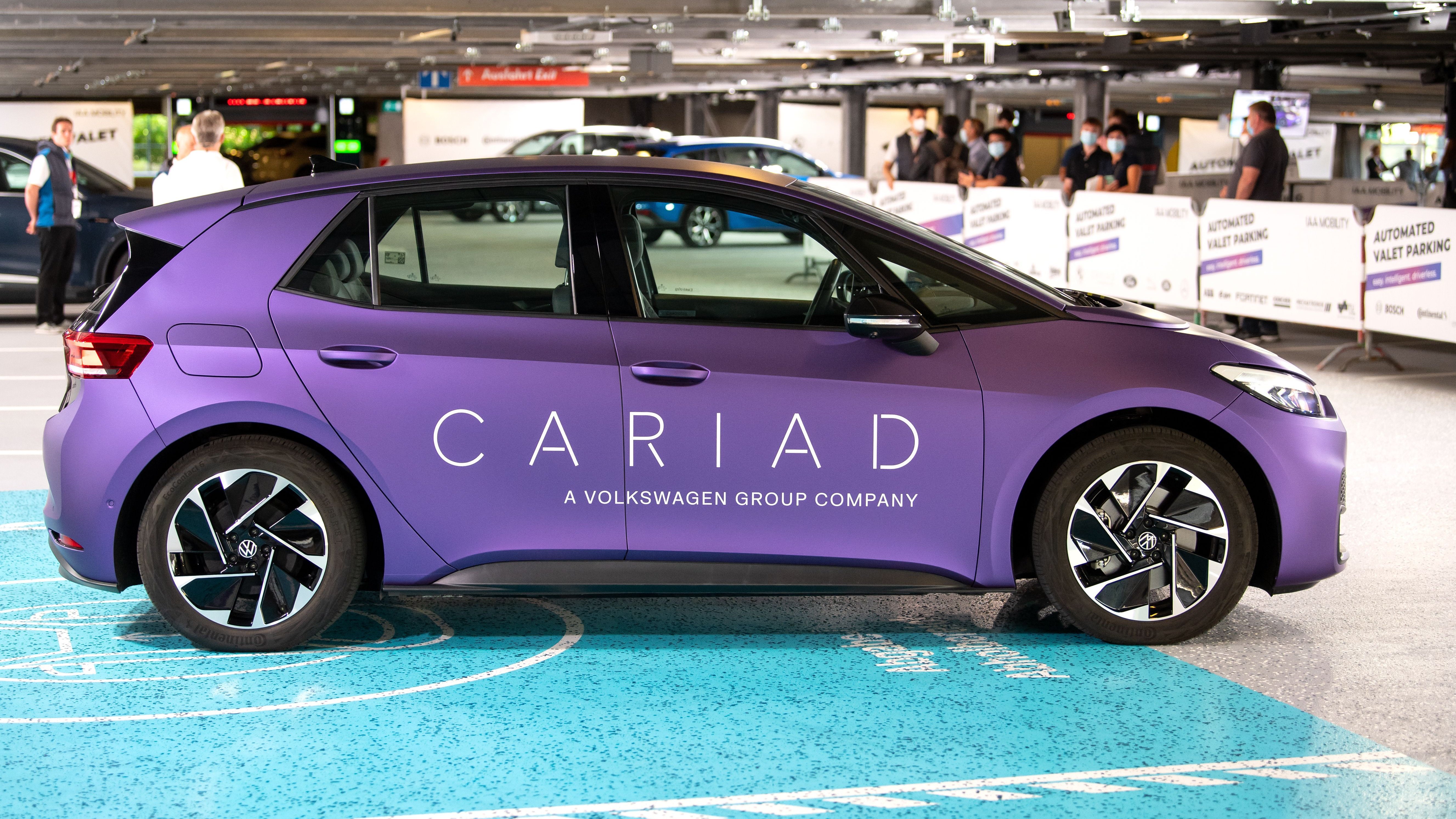

  • Zu Cariad:
    Cariad: VW-Softwaretochter steht offenbar vor weiterem Stellenabbau
    Bei Cariad sollen erneut rund 1.000 Stellen wegfallen. Auch Tarifverträge werden wohl gekündigt. Was steckt hinter dem Sparkurs bei der Softwaretochter von…
    www.wiwo.de
  • Cariad verantwortet vermutlich hauptsächlich personell die NICHT Android Plattformen vor MIB4 bzw SW6.x
    Und genau die braucht man in der Masse natürlich nicht mehr, denn zukünftig kommt alles von Rivian.
